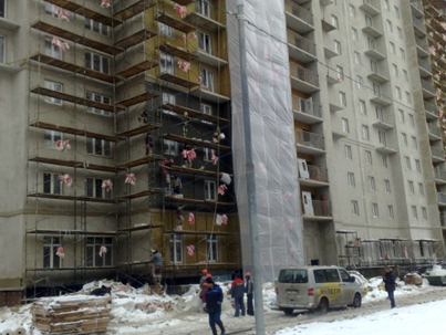

Одним из общеизвестных недостатков СФТК является зависимость от сезонного фактора. Большинство системодержателей жестко регламентирует проведение строительно-монтажных работ при среднесуточных температурах не ниже +5 С, что обусловлено резким замедлением или невозможностью протекания процессов гидратации в водных растворах на основе цементного вяжущего (клеи, шпаклевки, штукатурки) и пленкообразования в полимерных дисперсиях (декоративные штукатурки, краски). Устраивать тепловой контур вокруг фасада здания и проводить его обогрев тепловыми пушками для поддержания положительных температур застройщик не всегда готов, поскольку это ведет к удорожанию работ на 20-30%. Кроме того, во многих региона России вообще принято вести монтаж СФТК с люлек. Выходом из данной ситуации является применение специальных модифицированных зимних составов или добавок, позволяющих снизить температуру проведения работ.
Компанией MUREXIN были разработаны такие продукты. Универсальные фасадные клее-армировочные составы Энерджи Стар `зимний` и Энерджи Топ `зимний` позволяют проводить монтаж плит теплоизоляции из пенополистирола или минеральной ваты, а также устройство армированного базового штукатурного слоя на их поверхности при среднесуточных температурах до -10 С. Это достигается путем введения в сухую смесь на стадии производства специальной комплексной многокомпонентной добавки, являющейся know-how компании. Применение зимних составов позволит продлить строительный сезон минимум на месяц без дополнительных издержек.

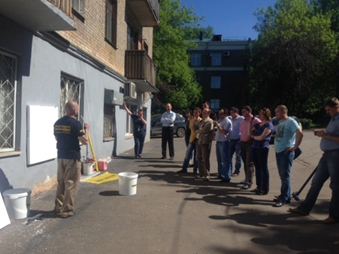

Компания MUREXIN предлагает свой опыт в области СФТК на объектах капитального ремонта России. Для гарантированного обеспечения качества партнерам компании предоставляется комплексный пакет сервисной поддержки, включающий семинары по продуктам и системам для всех целевых групп, помощь в разработке узлов и технических решений, мастер-классы и шеф-монтаж, техническое сопровождение и мониторинг объектов.

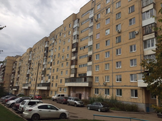

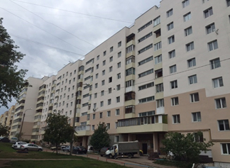

В 2015 году в ходе санации и утепления с СФТК одновременно нескольких десятков домов в РБ проявились все негативные факторы, влияющие на качество фасадных работ. И тогда при поддержке Экспертного научного центра фасадного строительства Уфы со стороны MUREXIN оперативно была реализована программа экстренных корректирующих мероприятий, включающая:
- экспертный осмотр всех объектов капремонта,
- доклад в Минстрое РБ с подробным разбором ошибок,

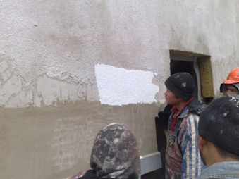

- практическое обучение производителей работ на объектах капремонта,
- разработка детального методического пособия по контролю качества СФТК с последующей передачей его подрядчикам и службе контроля качества регионального оператора,
- полное техническое сопровождение со стороны MUREXIN всех объектов до момента их сдачи.
Успешный опыт на объектах санации в Башкирии подтвердил эффективность данного подхода. Итогом проделанной работы стали качественно утепленные с применением СФТК MUREXIN фасады в РБ общей площадью ок. 100 тыс м2.
