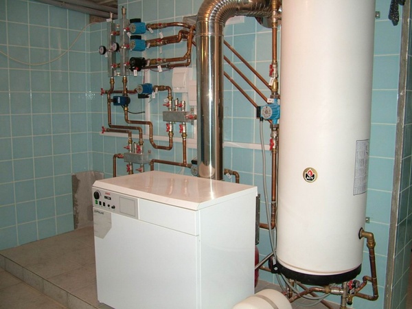

БОЙЛЕРЫ КОСВЕННОГО НАГРЕВА
Для получения ГВС доступны 2 способа.
- Вода подогревается с помощью бойлера от одноконтурного настенного или напольного котла.
- С помощью проточного теплообменника воды, установленного в котле (настенный котел) или вне котла (напольный котел). Экономия места.
